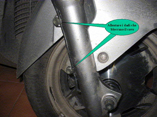

Bisogna prima di tutto liberare il filo che arriva al sensore allentando i due fermi.

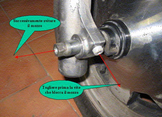

Poi togliere la ruota svitando prima la vite che blocca il mozzo e poi sfilare quest’ultimo (ATTENZIONE “CADE” LA RUOTA!).

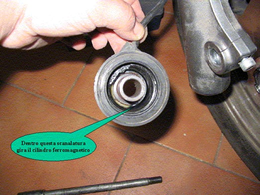

Dopo basta sostituire il cilindretto ed eventualmente ripulire la scanalatura dove girò questo (i pezzi rotti rimangono dentro!).
