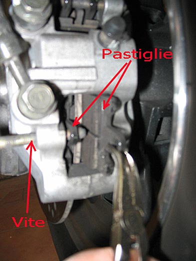

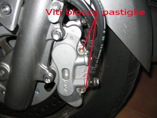

Allentare le viti che fermano la coppia di pastiglie,
 ma fate attenzione che le pastiglie potrebbero scivolare in giù e dovreste smontare tutta la pinza per recuperarle.
Sfilare il lamierino e le pastiglie con un paio di pinzette.

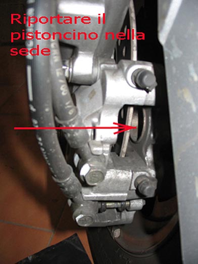

D' ORA IN POI NON TIRATE LE LEVE DEI FRENI!!!!
Riportare il pistoncino nella propria sede, poiché le nuove pastiglie, avendo spessore maggiore non ci entrerebbero, quindi bisogna ritrarre il pistoncino con una pinza o un cacciavite, a volte questo tende a riuscire fuori e bisogna ripetere l’operazione.
