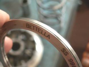

Poi ho visto il kit bettella (variatore + cuscinetto per molla di contrasto): di ottima fattura, buone istruzioni, e un cuscinetto piatto speciale (spring slider) che di fatto evita la torsione della molla ottimizzandone il funzionamento.

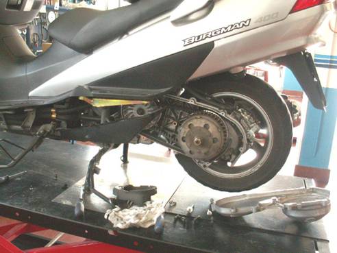

La trasmissione è rovente, mettiamo la moto sul ponte e in pochi minuti la carena e il carter della trasmissione sono smontati. Aspettiamo che il tutto si raffreddi abbastanza da metterci le mani.

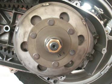

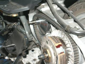

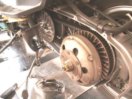

Vista gruppo frizione

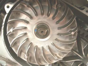

Vista Variatore (notate il segno col pennarello blu sul dado di blocco, verrà utile...)

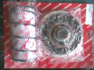

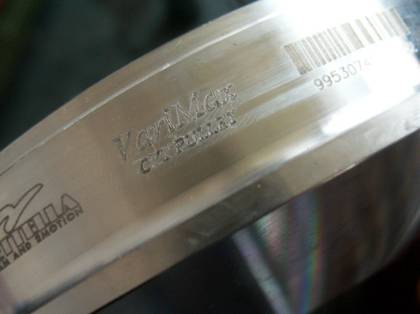

La confezione del kit Bettella

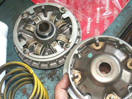

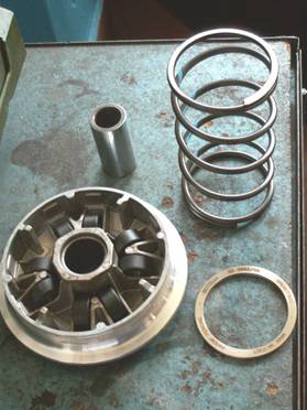

Vista del kit: Variatore con rulli, molla, cuscinetto e boccola autolubrificante

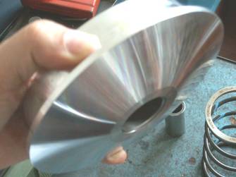

Dettagli semi-puleggia variatore
I nuovi rulli da 16gr al loro posto (originali da 18gr) (N.d.R.: I modelli ad iniezione montano di serie i 18gr mentre i modelli a carburatore montano i 21gr)

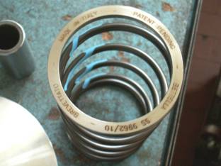

Dettagli Spring Slider
Un pò di info
Lo Spring appoggiato alla molla

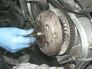

La trasmissione è tiepida....Via il primo pezzo.

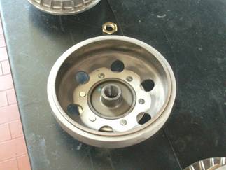

Ecco come appare la calotta del gruppo frizione

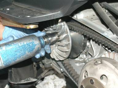

Un altro colpo di pistola e anche il variatore originale è liberato dall’albero motore

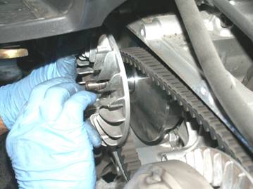

Via le 4 viti e anche il coperchio dei rulli è giù.

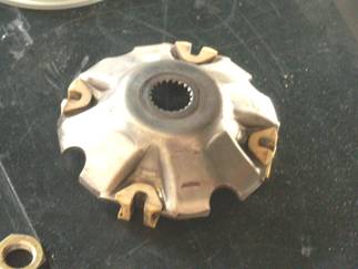

Il vecchi variatore a sx il Bettella a dx.

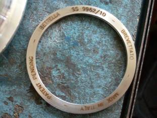

Notate che l’anello di blocco non serve più (non ci sono nemmeno i fori per le viti).

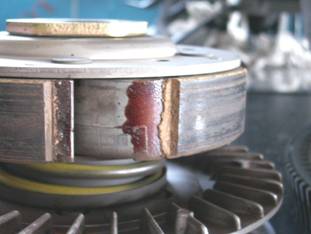

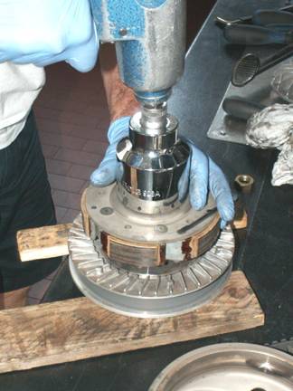

Particolare frizione, 10000 km ed è ancora in ottime condizioni.

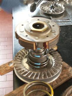

Apriamo il gruppo frizione

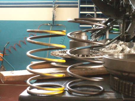

Le due molle a confronto, a Sx gialla l’originale a dx la Bettella

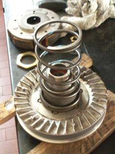

Lo spring quasi in posizione
La molla appoggiata al cuscinetto
Il tutto pronto per essere richiuso
Adesso serve solo un po’ di forza per richiudere il tutto.

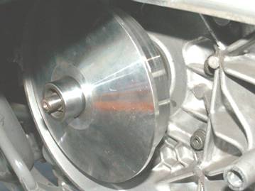

Il variatore è riposizionato, non serve ingrassare i materiali innovativi lo permettono.

Su il gruppo frizione. Serrare bene!!!! Ho usato il segno sul dado per ritrovare la forza di serraggio esatta.
