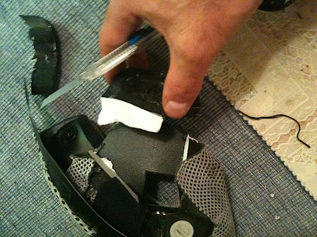

Messaggioda bigo72 » mar ago 17, 2010 11:02 pm
Il casco sventrato .....

Messaggioda bigo72 » mar ago 17, 2010 11:10 pm
Non compromettendo la struttura (di polistirolo!), e quindi la sicurezza (se "sicuro" si può definire), ho tagliato due pezzi ai lati del viso, in modo da permettere alle cuffie di alloggiare comodamente.

Messaggioda bigo72 » mar ago 17, 2010 11:16 pm
Ricomposto tutto nel suo cinese equilibrio, ho fatto sbucare il jack in corrispondenza della guancia sinistra, in modo da poter azionare il tasto per la risposta senza lasciare l'acceleratore.
