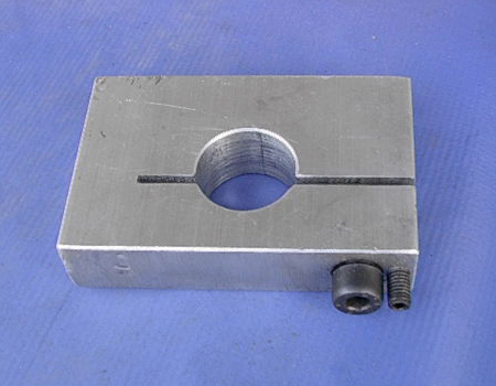

Sono andato nell'officina in cui lavoro e mi sono costruito l'oggetto che vedete nella foto, ma che cos'è chiederete voi?
Semplice, rispondo io, e' una morsa per trattenere il rullo, in modo che gli si possa allargare il foro interno (alleggerendolo quindi) senza rovinarlo o deformarlo.
Ho preso un trafilato di alluminio 60x60x20 gli ho praticato un foro alesato da 26 mm (che e' il diametro esterno del rullo) , ho fatto un taglio con la troncatrice e poi una maschiatura da m8 x stringere il tutto,ma penso che la foto si descriva da sé.
Ho messo il mio rullo da 21 grammi originale all'interno, ho stretto la vite da 8, ho appoggiato il tutto sotto un trapano a colonna e con una punta da 13 mm ho allargato il foro centrale del rullo che originalmente e' da 11 mm, poi ho pesato il rullo appena forato su una piccola bilancina basculante (tipo quella che usano gli spacciatori per fare le dosi come si vede nei film) risultato:18,5 grammi... Perfetto, ho detto, sotto con gli altri sette, e così ho ottenuto i rulli originali da 18,5 grammi senza spendere un centesimo.
A chi interessasse i rulli originali costano nuovi: 10,25 euro l'uno quelli da 21g, 9,60 euro quelli da 18 g sempre al pezzo, moltiplicate x 8 e fate il conto di quanto ho risparmiato.
Un'appunto: i rulli nuovi misurano esternamente esattamente 26 mm (non li ho comprati ma li ho misurati col calibro), i miei che hanno 25.000 km non si sono consumati nemmeno di un centesimo.
