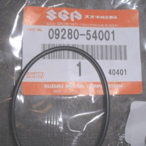

Guarnizione grande
Part #: 09280-54001
Prezzo: $1.74

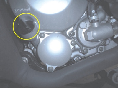

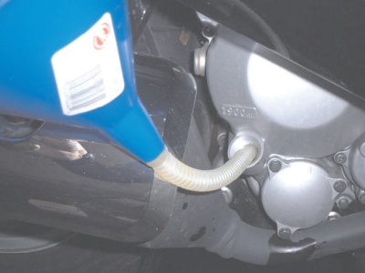

Rimuovere (svitare) il tappo che chiude la bocchetta dell'olio:

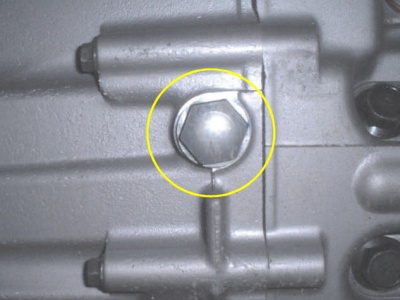

rimuovere (svitare) la valvola di drenaggio dell'olio (sta sotto il motore, al centro):
(Posizionare una vaschetta per raccogliere l'olio vecchio e provvedere al suo smaltimento attenendosi alle normative vigenti, ndr)

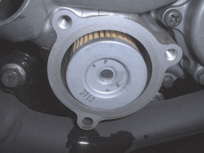

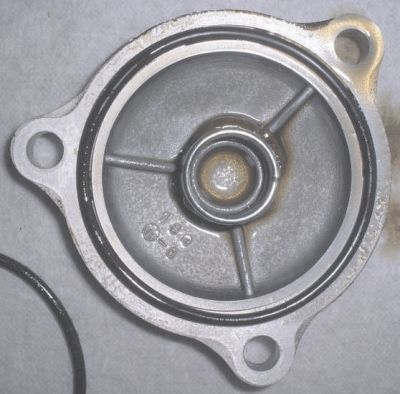

Rimuovere (svitare) il coperchio del filtro dell'olio:
rimuovere il filtro:

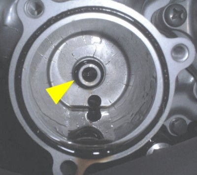

rimuovere la guarnizione al centro e sostituirla con quella nuova:
(pulire le tracce del vecchio olio usando un panno pulito di cotone, ndr)

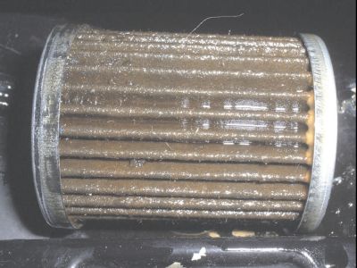

Perchè mai cambiare il filtro e l'olio?
Questo che vedete è un filtro che ha percorso molte miglia, costa appena $5 ... cambiatelo!!!

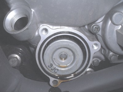

Rimuovere la guarnizione dal tappo del filtro e sostituirla con quella nuova:
inserire nel suo vano il filtro nuovo:
Abbiamo finito.
Rimettere il tappo del filtro al suo posto e riavvitare le tre viti. Chiudere (riavvitandola) la valvola di drenaggio dell'olio che sta sotto il motore. Riempire come in foto con circa 2 litri di olio motore 10w40:
Riavviatere bene il tappo della bocchetta dell'olio e procedere al reset della spia dell'olio se questa risulta accesa sul quadro strumenti (potete seguire la procedura corretta quì, ndr).
