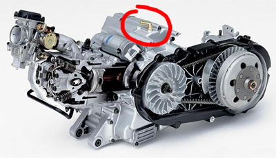

Io sono giunto alla conclusione che il tubo di recupero vapori olio che congiunge il carter motore alla scatola filtro ne sa qualcosa!! Perché lo dico?
Provate a smontare il vano sottosella e osservate: noterete subito il tubo in questione che parte dal punto che vedete evidenziato in questa foto
fino ad arrivare al box filtro aria.
Bene….vedete come è corto questo tubo perché molto vicino alla scatola filtro? Vedete come corre in posizione quasi orizzontale?
Adesso provate ad immaginare cosa accade all’interno del carter motore quando esso è in temperatura e quando viaggiate a 6000/7000 giri per non dire di più: l’albero motore (collo d’oca) sbatte violentemente contro l’olio presente nella coppa, il pistone in fase di discesa verso il PMI crea una pressione non indifferente, la temperatura oltrepassa i 100 gradi C°, tutto questo crea uno “smulinamento” all’interno del carter che se solo provaste di togliere il tappo dell’olio quando il motore gira vi accorgereste subito di cosa sto parlando!
La temperatura alta fa evaporare l’olio che dallo stato liquido diventa vapore, questo vapore finisce nel box filtro, e non è che ci voglia molto visto che il tragitto è alquanto breve, tutto questo poi è facilitato dal fatto che l’aspirazione “ciuccia”, e dal fatto che l’aumento di temperatura all’interno del carter spinge fuori attraverso il tubo questi gas, se poi aggiungiamo il fatto che molti spruzzi di olio (causati appunto dallo sbattimento dell’albero motore contro l’olio) possono arrivare molto facilmente all’innesto evidenziato nella figura in alto, che si trova proprio sopra l’albero motore e a distanza direi abbastanza ravvicinata, a questo punto io mi chiedo: ma quanto olio va a finire nel box filtro???? Secondo me una cifra! (cioè parecchio).

Poi mi è venuta un’altra idea, più facile, economica, facilmente realizzabile da tutti coloro interessati a tale modifica: si tratta di prendere un semplice tubo di gomma, infilarlo nell’innesto indicato nella figura e poi cercare di stenderlo facendogli fare più strada possibile, cioè passando magari dalla fiancata sinistra sotto la carena, passando da dietro sopra il gruppo ottico posteriore, e da qui continuare il più possibile in avanti passando sotto la carena destra. All’estremità applicare un filtro la cui funzione sarà unicamente di non fare entrare polvere e mondezza di vario genere.
Bisognerà fare in modo che tale tubo, partendo dall’estremità, vada in discesa anche di poco verso il carter motore per fare in modo che l’olio una volta ricondensato abbia la possibilita’ di ridiscendere verso il basso e quindi di ritornare da dove e ‘ venuto.
