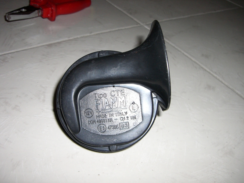

- una fanfara (tromba) da una vecchia auto o su ebay (controllate che sia da 12V e max da 10A)

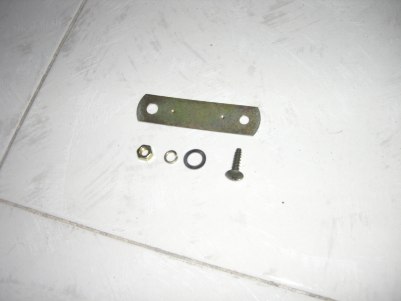

- una staffa di metallo di circa 8cm con due fori alle estremità di diametro 5-6 mm (spessore max 1mm)

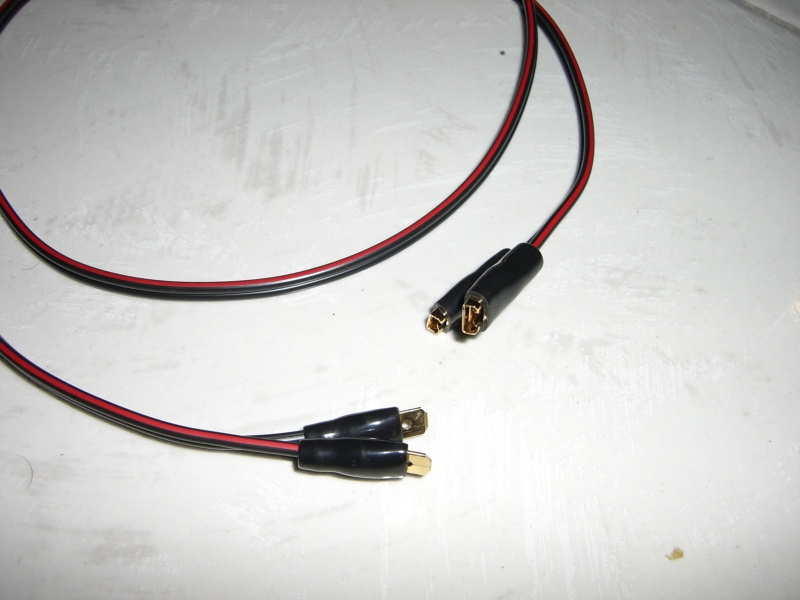

Per scaldarci realizziamo il cavetto che ci servirà per collegare la nuova fanfara all'impianto elettrico.
Prendete il filo elettrico bipolare (uno rosso e uno nero), separate i due fili per la lunghezza di circa 3 cm e con la taglierina
o uno spelacavi eliminate 6 mm della guaina protettiva scoprendo così il filo di rame. Installate su ciascun
filo un morsetto, ad esempio i due maschi e le due guaine protettive. Eseguite lo stesso per l'altro estremo del
cavetto installando i due morsetti femmina e rispettive guaine di protezione. Per sicurezza sarebbe più giusto
inserire anche un fusibile di protezione da 10A, lascio questa possibilità alla vostra discrezione. Se avete fatto
tutto bene, avrete realizzato qualcosa del genere:

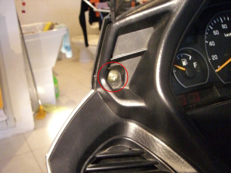

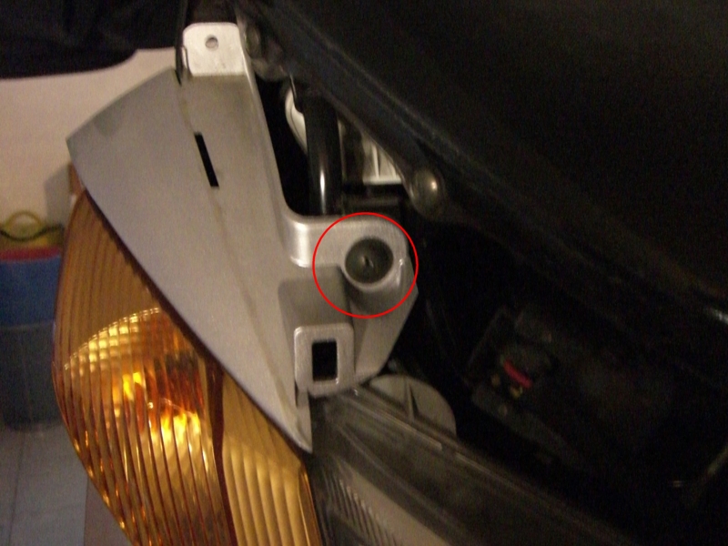

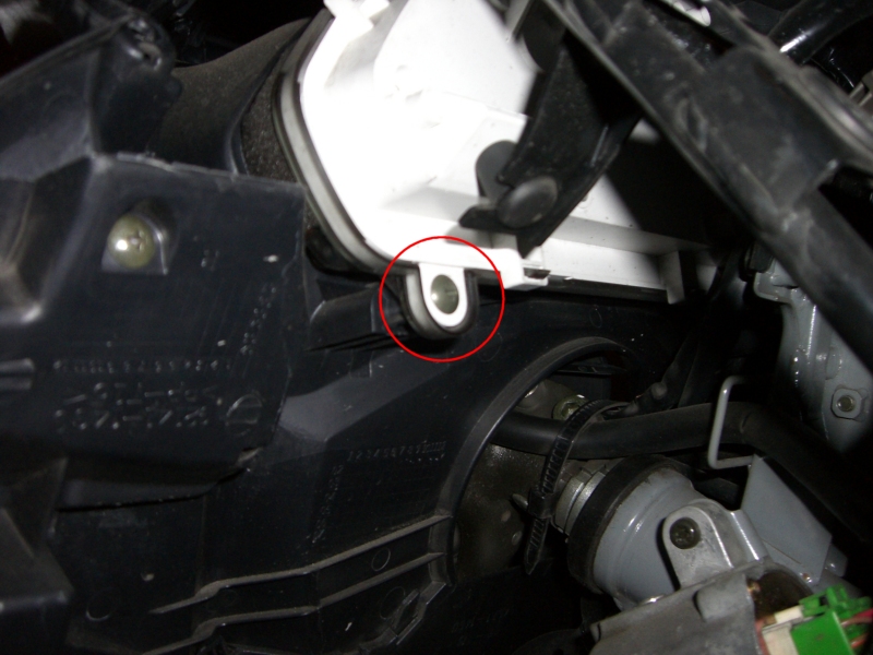

Procediamo con ordine per non fare danni. Per togliere il boomerang frontale, svitiamo le due viti (sinistra e destra) sul cruscotto,
nella foto sotto in evidenza quella che sta a sinistra:
...a questo punto, posizionatevi davanti allo scooter, tirate verso di voi con entrambe le mani, e senza forzare troppo riuscirete a staccarlo
agevolmente...ecco il burghy come si presenta dopo questa intima operazione:

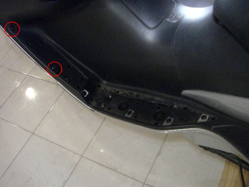

Ora procediamo col rimuovere la carena bassa destra (quella che nasconde il clacson originale). Rimuoviamo le pedanine in gomma, semplicemente tirando verso di noi,
ma fecendo attenzione a non strappare i dentini di ancoraggio, a questo punto avremmo davanti una miriade di viti e clips, rimuovete tutte le viti e le clips che seguono
il profilo esterno della carena. Rimuovete anche le tre clips esterne (posteriore, centrale e anteriore), lungo la fiancata della carena stessa. Per rimuovere una clip è
suffciente fare una leggera pressione al suo centro con la punta di un cacciavite. Ora tirate verso di voi facendo una certa forza (controllata!!!)...e la carena vien via.

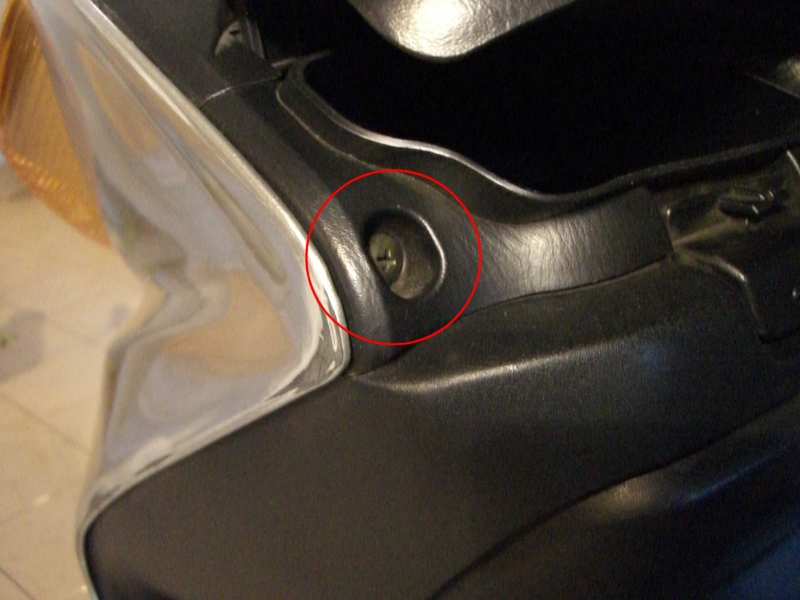

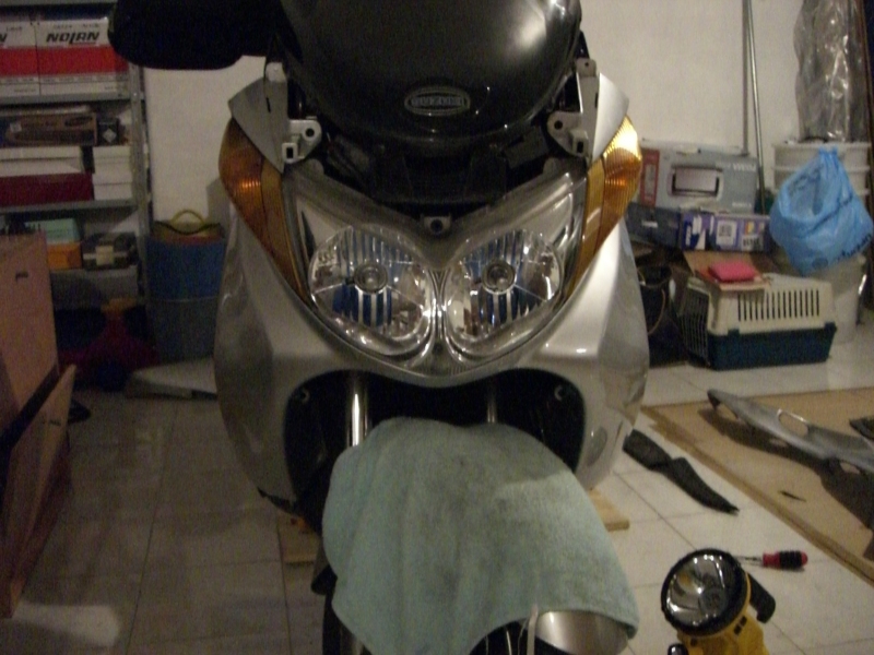

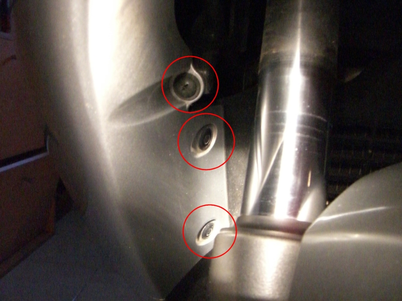

Per rimuovere lo scudo anteriore svitate le viti e rimuovete le clips posizionate come nella foto:
Staccate agendo dall'alto o dal basso, come meglio credete, i connettori dai due fari anteriori, il piccolo connettore della
luce di posizione centrale e i due delle frecce laterali.
Sorregendo lo scudo, evitando di farlo toccare sul parafango anteriore (io vi ho messo sopra un panno per evitare qualsiasi contatto dannoso), tirate verso di voi, e senza
alcuno sforzo lo scudo vien fuori.

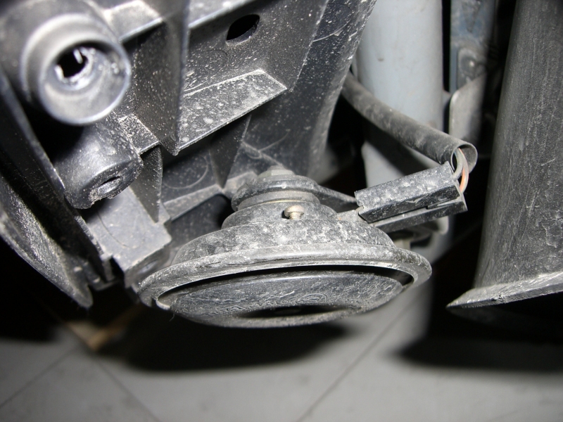

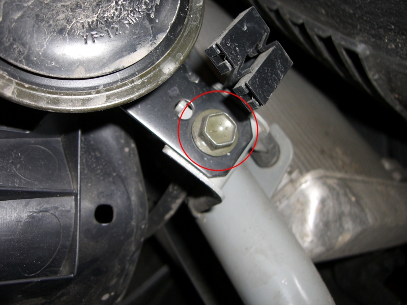

Guardate ora in basso, noterete una specie di campanello di plastica. Si tratta del clacson magnetico, fissato sulla sua staffa. Rimuovete il collegamento elettrico agendo sui due
morsetti e con una chiave inglese o con una brugola svitate la vite indicata nella foto:

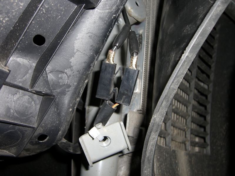

Fissate con una fascetta il morsetto staccato dal vecchio clacson utilizzando come supporto per la fascetta il foro da dove avete svitato la vite di prima. Prendete il cavetto che
avete confezionato prima, ed inserite gli estremi maschi nelle rispettive femmine del morsetto fissato con la fascetta. Ecco come dovrebbe venire:

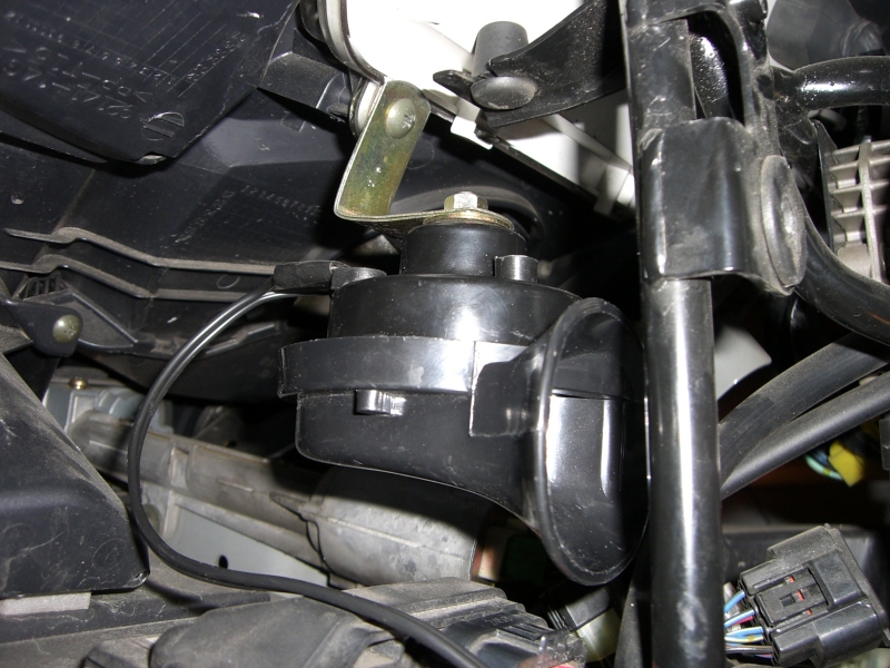

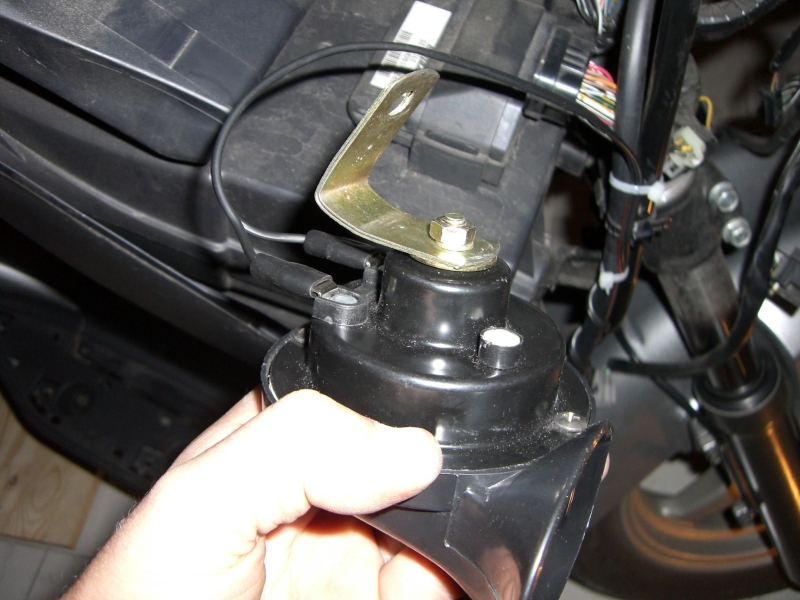

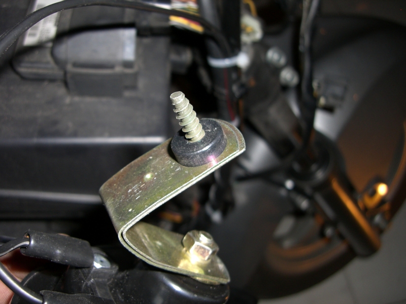

Prendete la staffa di metallo e piegatela a metà di circa 45°. Avvitatela con un dado e una rondella al perno filettato che si trova dietro la fanfara.
La staffa deve essere allineata con i due morsetti della fanfara stessa per puntare in avanti, come nella foto sotto:
Individuate la vite bassa destra che fissa il cruscotto al telaio e rimuovetela. Prendete una rondella in gomma dello spessore
di circa 1-2 mm e fissate la vite di prima con la rondella alla staffa come nelle foto sotto:
Fissate quindi la staffa al foro di prima, stringete ma sempre senza forzare troppo (abbiamo a che fare con parti in plastica!),
ed ecco che la nostra nuova fanfara è pronta per emettere il suo urlo selvaggio!!!
