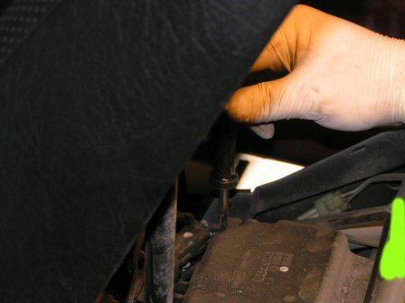

Il filtro dell'aria, nel Burgman 400 è collocato sotto alla sella, diversamente da quanto accade nella maggior parte degli scooter che lo hanno sopra il gruppo trasmissione (foto 1).  Il manuale d'uso prescrive la pulizia ogni 3.000 km.
Per accedervi occorre svitare le due viti indicate e sfilare la copertura in plastica che protegge la scatola filtro.
foto 1

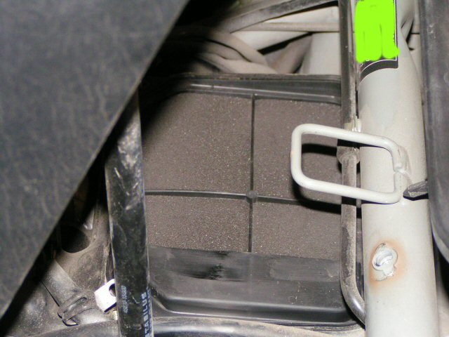

Questa va sollevata e tirata verso il vano bagagli: occorre fare un minimo di attenzione, perché la parte anteriore della copertura è incastrata sotto la punta della sella e sul lato sinistro, intorno all'ammortizzatore che tiene aperta la sella (foto 2)
foto 2

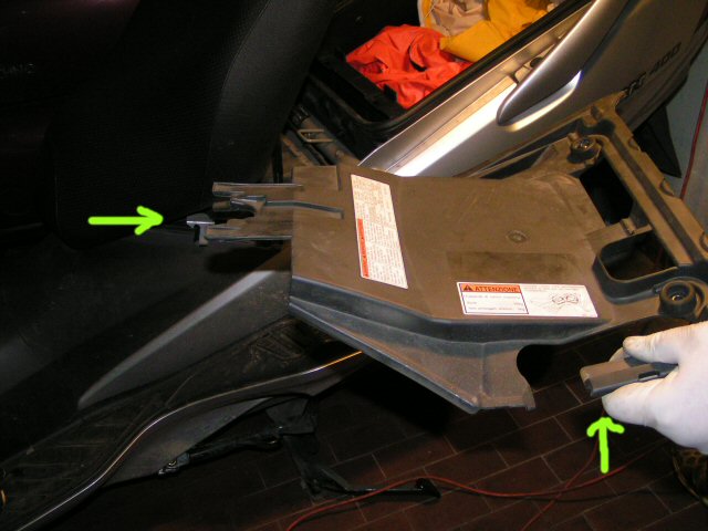

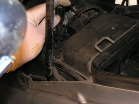

A questo punto occorre svitare altre due viti poste ai lati della scatola filtro (vedi foto sotto). Entrambe servono anche a fermare dei fili, per cui vanno scostate dalla scatola solo per lo spazio necessario a togliere il coperchio
Ultima cosa da rimuovere è una linguetta di plastica affogata nella gomma di un portacontatti (foto 3). A volte per rimuoverla occorre aiutarsi con la punta di un cacciavite allargando delicatamente la gomma e sfilando nel contempo il portacontatti.
foto 3
Siamo finalmente arrivati al filtro vero e proprio (foto 4)
foto 4

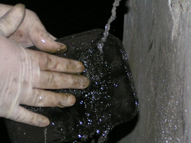

Dopo averlo estratto, per pulirlo ci sono due possibilità: o riempire una bacinella con acqua e un pò di sapone (in genere uso quello per le mani), oppure, in maniera un pò sbrigativa, lavarlo direttamente in una fontanella (foto 5)
In entrambi i casi bisogna evitare di piegarlo troppo altrimenti a lungo andare la spugna potrebbe cedere.
foto 5
