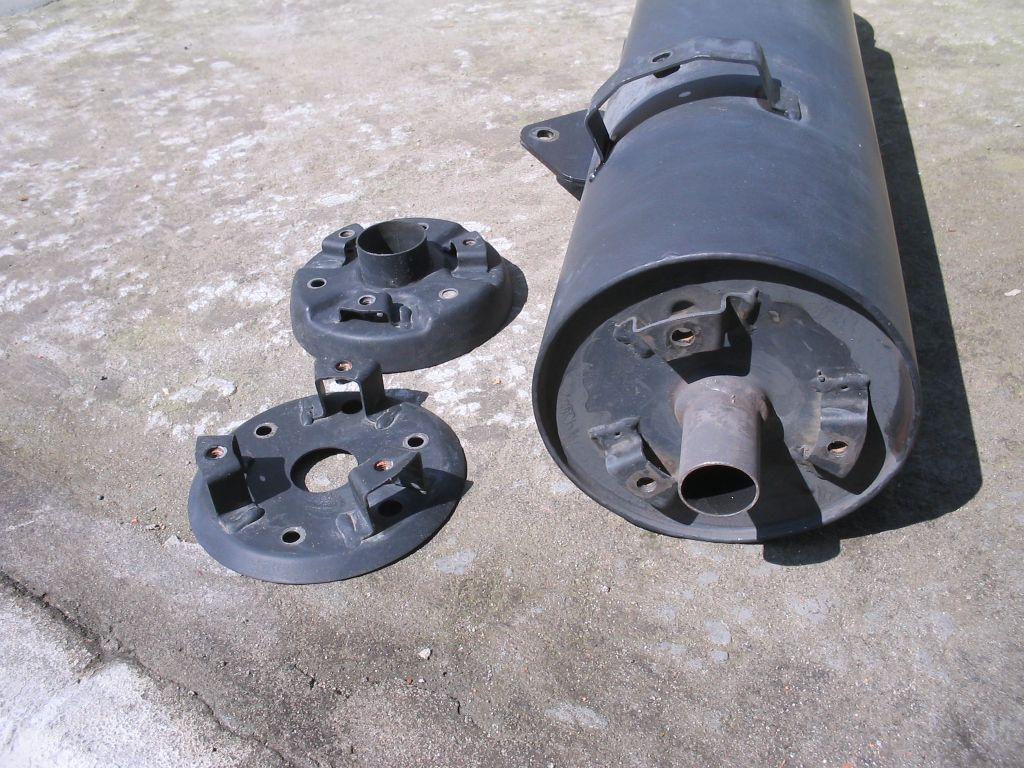

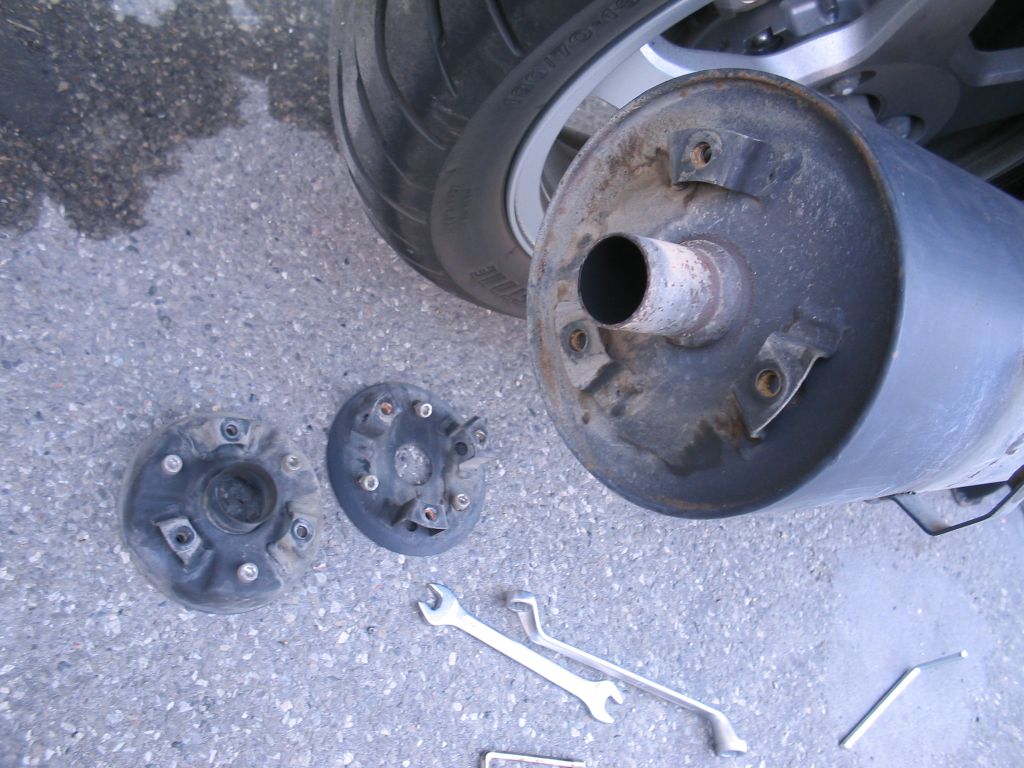

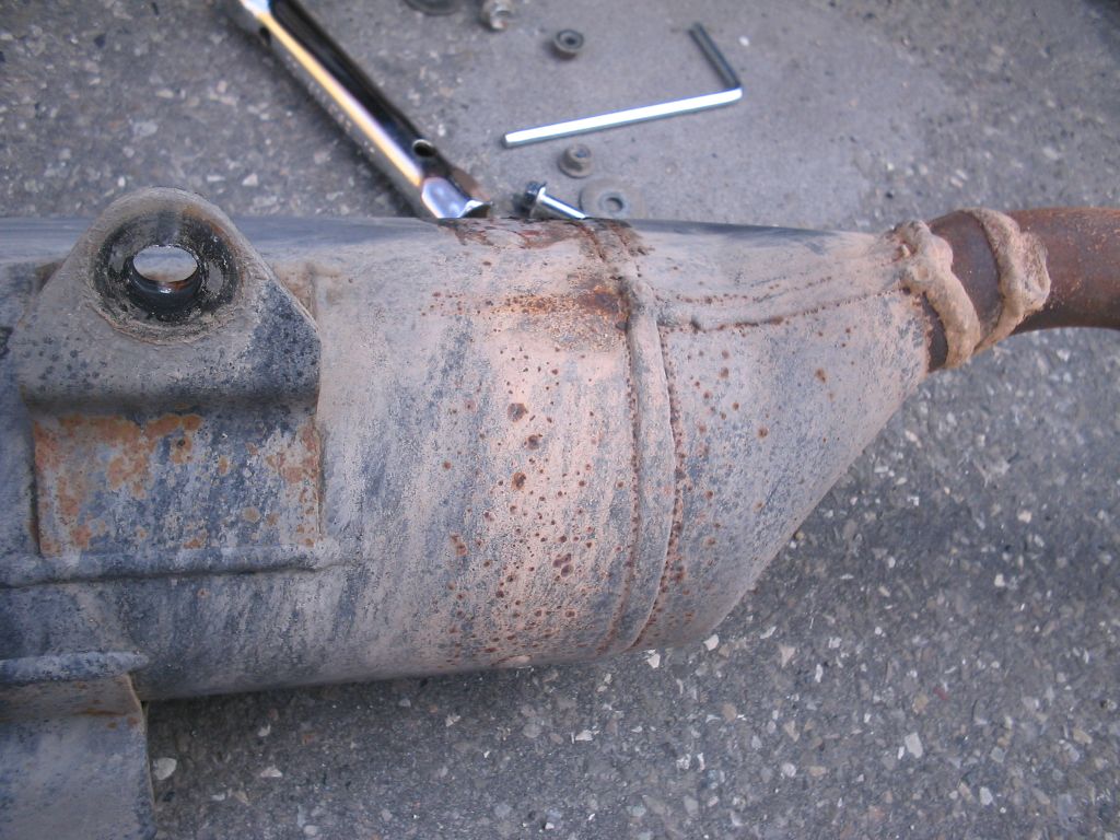

Tornato a casa ho smontato la marmitta cominciando dai particolari cromati che ho subito pulito con l'antisiliconico (o per chi non ce l'ha con l'acquaragia).

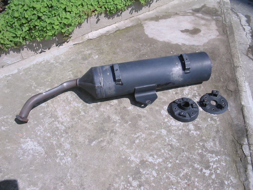

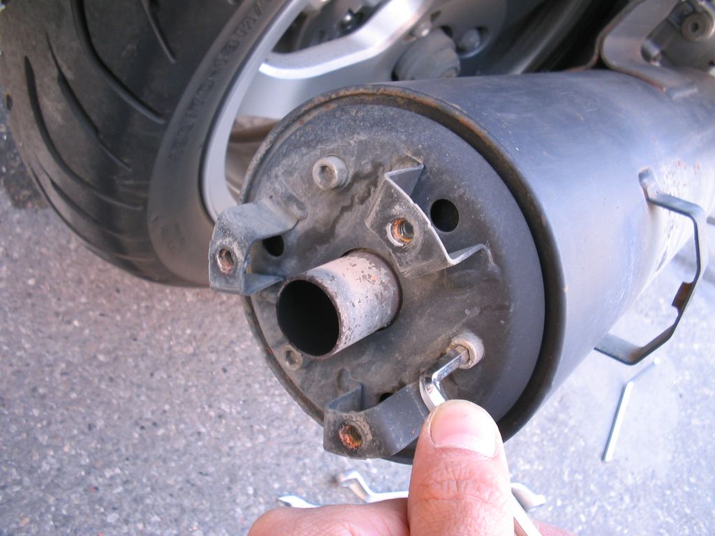

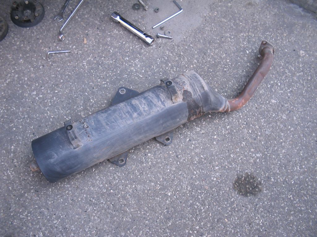

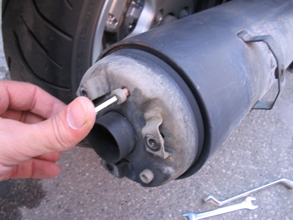

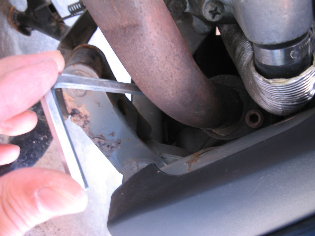

Poi ho rimosso la marmitta togliendo dapprima le due viti a brugola dal collettore di scarico (che poi sono dadi a brugola e non viti) e poi togliendo le tre viti in acciaio dal triangolo.

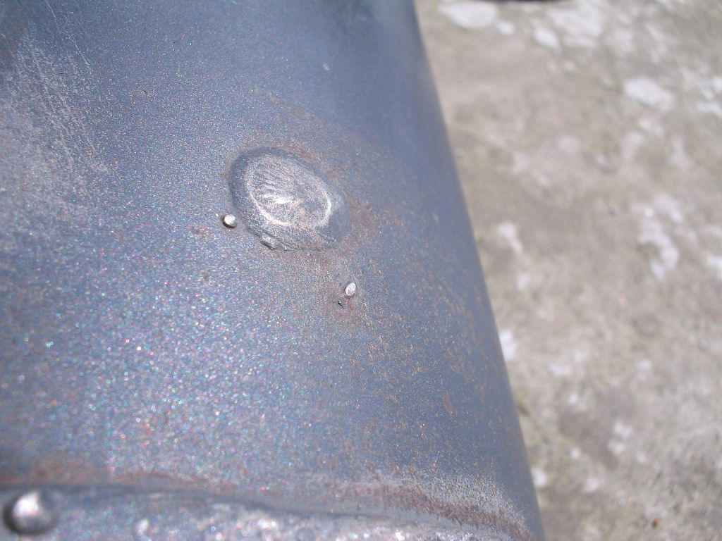

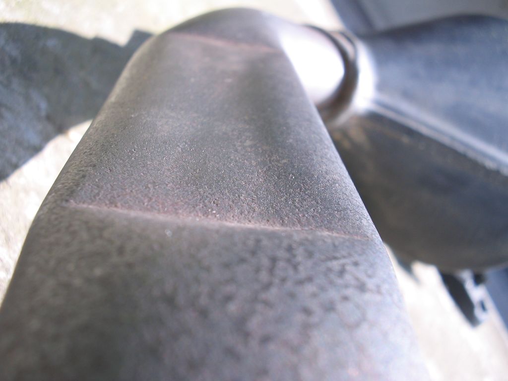

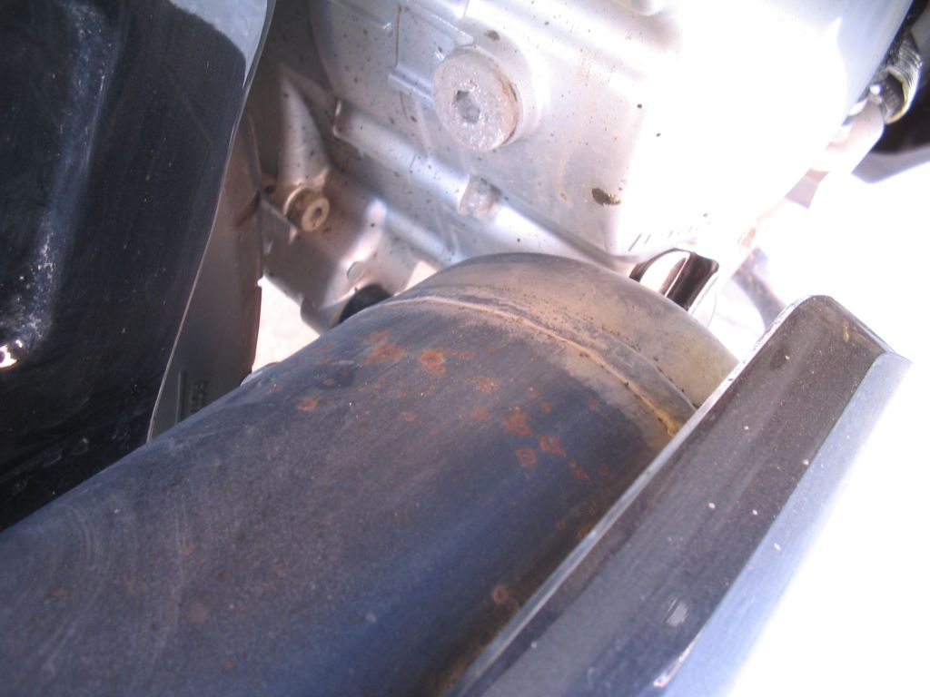

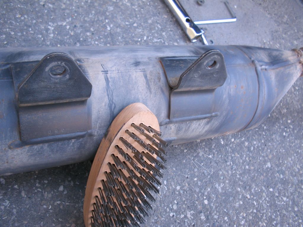

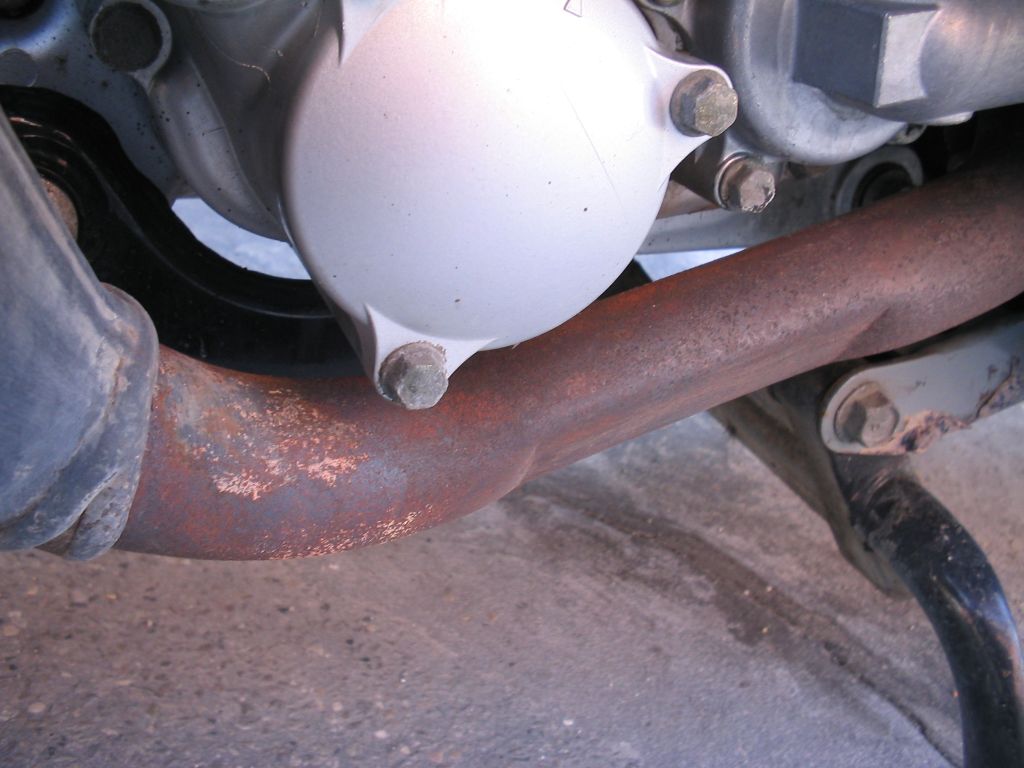

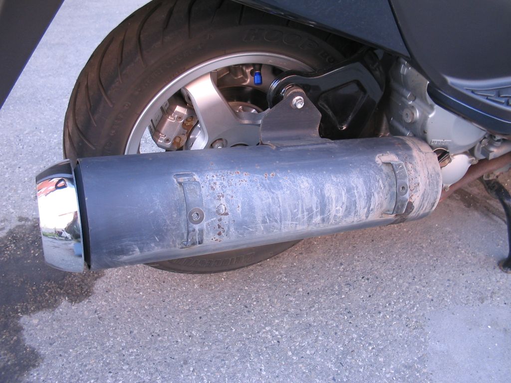

In seguito ho preso la spazzola di ferro e l'ho passata su tutti i punti particolarmente incrostati insistendo un pò lungo i punti che presentavano segni di ruggine facendo attenzione a non rimuovere troppo la vernice nera di fondo ma rimuovendo bene quanta più ruggine potevo.
Sul collettore arrugginito, che aveva perso da tempo la vernice e si presentava completamente ossidato, sono invece andato con la mano pesante rimuovendo tutto quello che riuscivo.

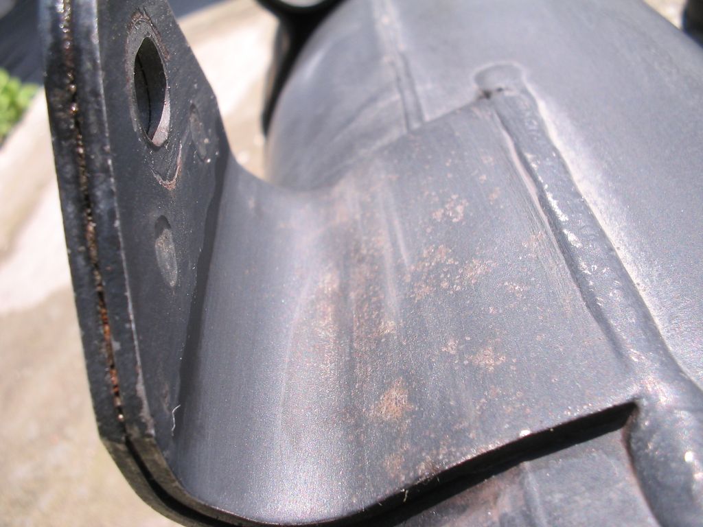

Poi ho passato l'antisiliconico (o acquaragia per chi ce l'ha) sugli altri punti incrostati di sporcizia o ruggine insistendo con un semplice spazzolino da denti e straccio.

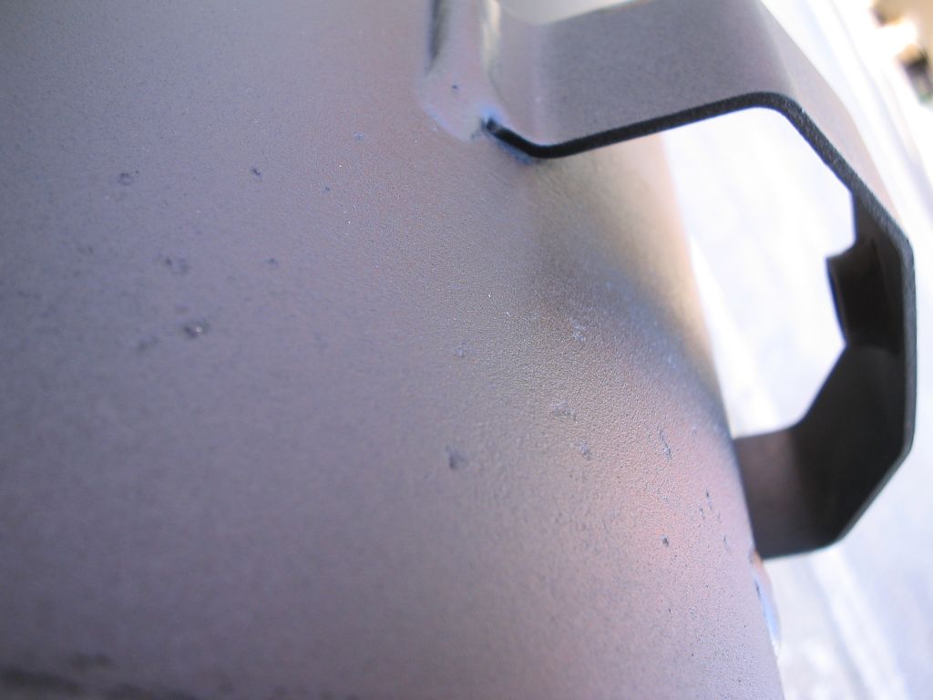

In seguito ho passato in maniera piuttosto leggera la carta abrasiva del 600 bagnato in acqua su tutta la superficie della marmitta stando leggerissimo nei punti che erano rimasti verniciati ed insistendo molto di più sul collettore sverniciato dal tempo e dalle intemperie. Passando poi con la mano per sentire se la superficie si presentava bella liscia senza puntini di ruggine o sporco. Poi ho risciacquato tutto e ho ripassato con l'antisiliconico per sgrassare definitivamente.

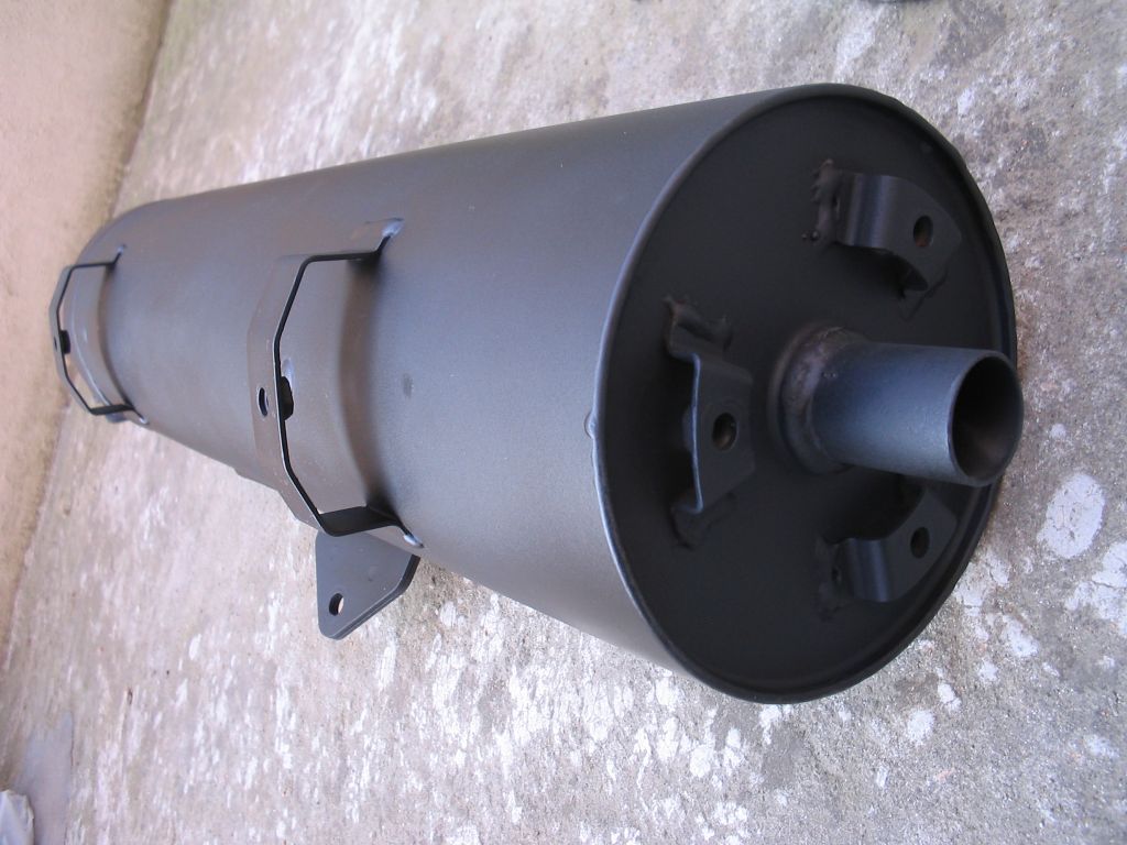

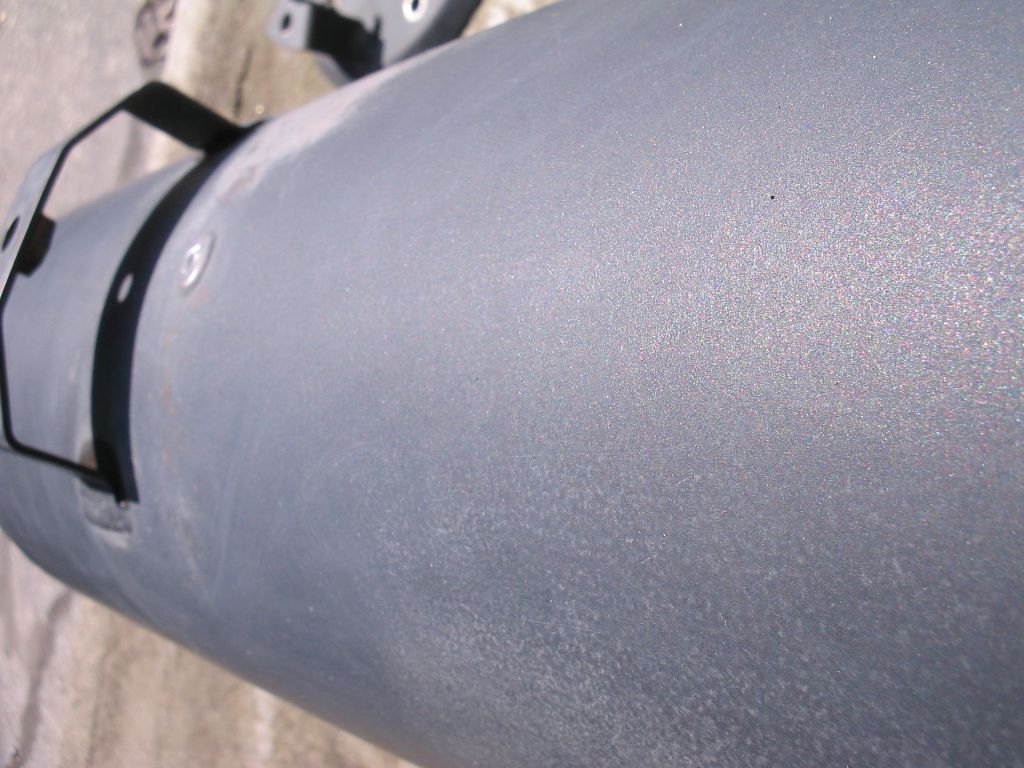

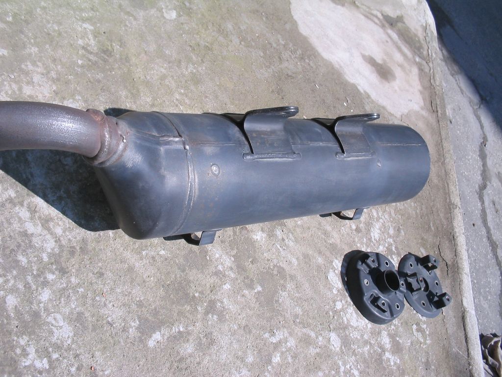

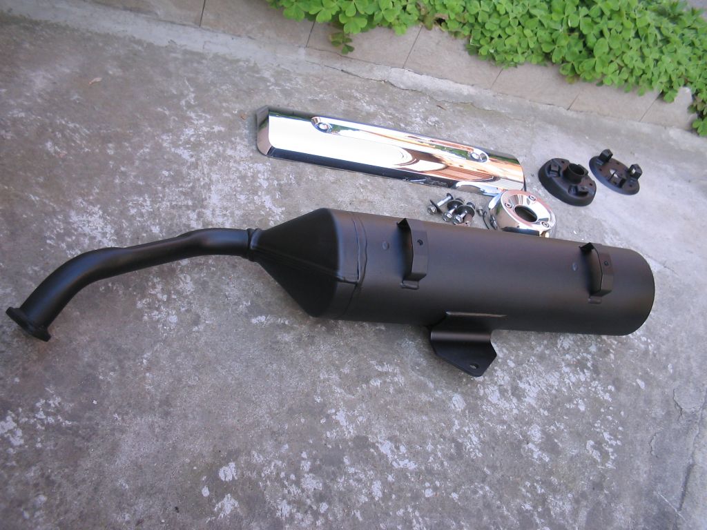

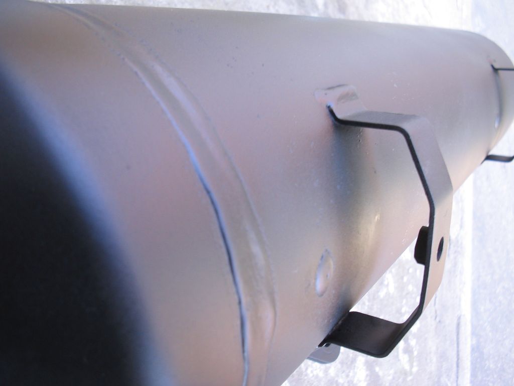

L'alternativa rimane quindi quella di verniciare sullo scarico ben scrostato e pulito. Sfruttando il fatto che avevo da poco fatto dare il metallizzato e il trasparente sulle mie carene (che avevo preparato col FaiDaTe) ad un carrozziere mi sono recato da lui per sfruttare il suo forno ed evitare di sporcare in garage e fare odore in cortile e, naturalmente, sfruttare l'aspiratore per respirare meglio.
Comunque in forno ho usato la normalissima bomboletta spray con vernice resistente all'alta temperatura.
L'asciugatura è stata breve per via del fatto che era fatta ad arte in forno. Quindi soli 20-25 minuti a 49 °C.

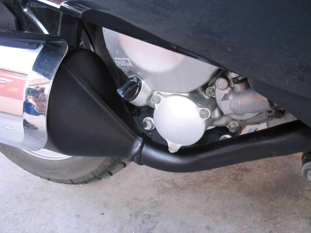

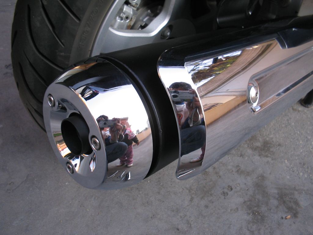

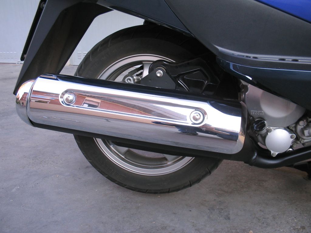

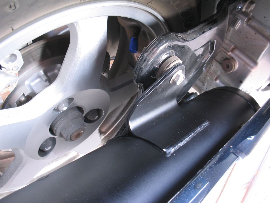

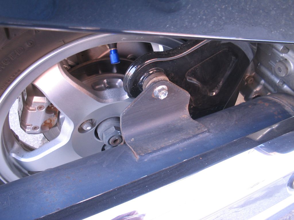

Tornato a casa ho montato subito lo scarico nell'ordine inverso dello smontaggio e rimettendo del frenafiletti sui filetti delle viti presenti nel terminale di scarico (tranne sulle tre viti che tengono fissato il particolare cromato).
Altri consigli? No, è stato tutto così semplice ed il risultato così soddisfacente che non vedo cosa potevo volere di più...
