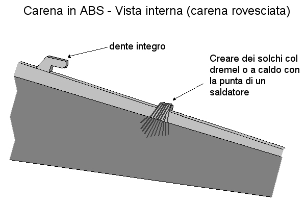

Prendete la carena (attenzione nello smontaggio a non rompere altro!!!) e pulitela per ben benino. Poi con un saldatore a caldo o con un trapanino per modellismo eseguite delle scanalature per creare una superficie di contatto ruvida e più estesa.

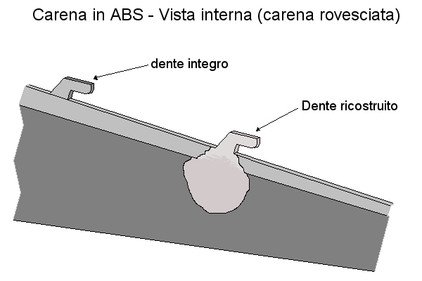

Prendete un pezzo di mastice, modellatelo cercando di fargli assumere la forma del dente originale o dell'asola (anche senza buco che verrà fatto dopo col trapanino una volta asciutto) e applicatelo nella zona interessata tirandolo sulla superficie ruvida creata sulla carena.
Una volta asciutto modellatelo con delle lime o col trapanino mettendo delle punte a fresa, cercando di fargli assumere la forma del pezzo originale. Attenzione allo spessore dell'interfaccia mastice - ABS carena, che deve essere la maggiore possibile, altrimenti rischiate di fare un lavoro poco duraturo.
