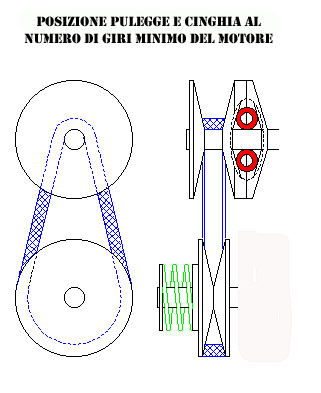

Essendo la cinghia di lunghezza fissa, al contrario della catena che è tenuta alla giusta tensione
da un tendicatena, per variare il rapporto si usano due pulegge, una conduttrice o motrice (quella all’altezza dell’albero
motore) ed una condotta (quella all’altezza della frizione). Entrambe sono formate da due piatti affacciati e svasati
dove alloggia la cinghia. Uno dei due piatti è fisso e l’altro ha la possibilità di muoversi, allontanandosi da quello
fisso, da qui i termini di semipuleggia fissa e semipuleggia mobile. In condizione di riposo (motore spento o al minimo)
la situazione che si presenta è illustrata nella figura seguente:
la cinghia trapezoidale si trova in fondo alla gola delle due semipulegge del variatore, che sono
distanti tra loro. In tal modo è come se si avesse la corona più piccola della mountan-bike del nostro esempio, pronti
per la partenza. Al contrario le semipulegge condotte sono a contatto, mantenendo la cinghia all’esterno, come il
pignone maggiore nella mountan-bike. All’aumentare del numero di giri, la situazione pian piano si inverte. Le
semipulegge motrici si avvicinano, costringendo la cinghia trapezoidale ad occupare posizioni via via più distanti
dal centro, aumentandone, quindi, la circonferenza. Intanto le semipulegge condotte si allontanano, facendo scivolare

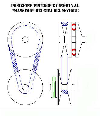

la cinghia verso il centro, diminuendone così la circonferenza. Tutto questo fino alla situazione limite (si veda figura
sotto), con il variatore chiuso e la puleggia condotta aperta, il che equivale alla corona maggiore e il pignone minore
della nostra mountan-bike, ed eccoci alla massima velocità.

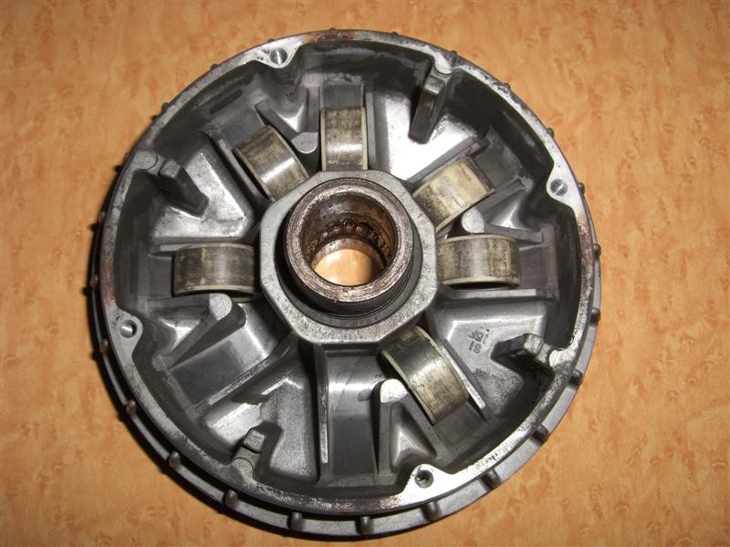

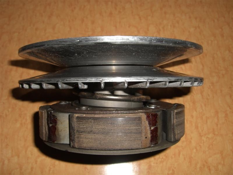

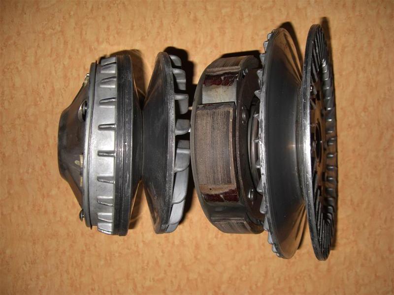

Il variatore è composto da due pulegge collegate da una cinghia. La puleggia motrice (si veda foto sotto)
è formata da una semipuleggia mobile e da una semipuleggia fissa (che presenta sulla faccia esterna delle alette in modo
da agire anche come ventola di raffreddamento del carter trasmissione) collegate all’albero motore, dal quale prendono
il moto, o meglio la rotazione.

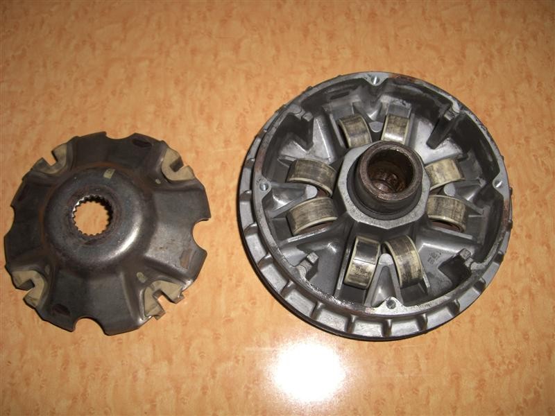

Il movimento della semipuleggia mobile è ottenuto dalla forza centrifuga creata da una
serie di massette (o rulli):
I rulli sono interposti tra il fianco della semipuleggia mobile e una calotta solidale con
l'albero motore (come in foto) che assolve anche la funzione di guida. Le massette trasformano il movimento rotatorio
del motore in un movimento lineare, avendo la possibilità di scorrere all’interno di alloggiamenti appositamente creati
e ben visibili nella foto

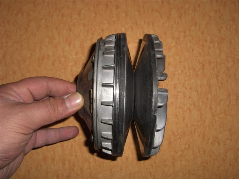

Lo spostamento che creano i rulli fa si che la semipuleggia mobile si avvicini a quella fissa. Le
semipulegge sono svasate a tronco di cono, in modo da poter offrire alloggio alla cinghia trapezoidale, che è costretta
ad assumere posizioni differenti, a seconda della distanza tra le semipulegge stesse. In questo modo si ha una prima
variazione del rapporto di trasmissione. All’aumentare dei giri dell’albero motore, aumenta la spinta creata dai rulli,
che fa avvicinare la semipuleggia mobile a quella fissa e, contemporaneamente, sposta la cinghia in una posizione sempre
più esterna, cioè distante dall’asse della puleggia, che tornando all’esempio della mountan-bike, corrisponde al variare
le corone. Al contrario, al diminuire dei giri del motore, la forza delle massette decresce, fino a far tornare le
semipulegge al massimo della loro distanza e la cinghia riassume la posizione iniziale, più interna.

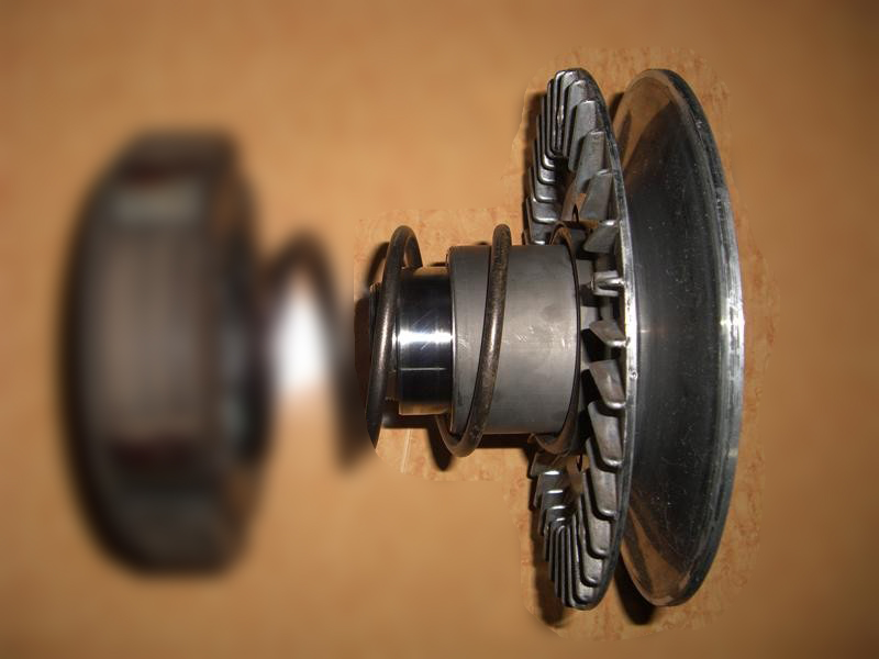

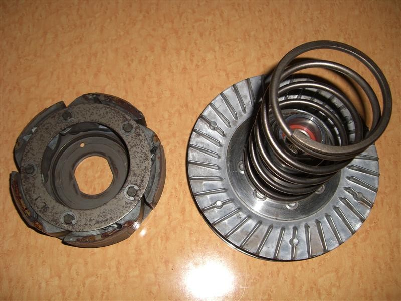

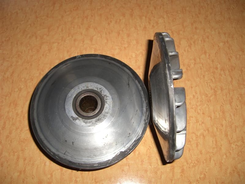

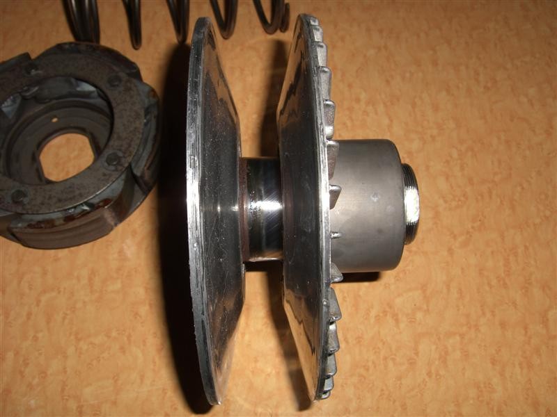

La puleggia condotta, 'chiusa' in figura (si veda foto sotto), presenta alcune differenze sostanziali
rispetto a quella motrice. Anch’essa è formata da due semipulegge (una fissa ed una mobile) svasate a tronco di cono, nelle
quali la cinghia ha la stessa possibilità di spostarsi dall’esterno all’interno come nell’altra, ma in questa non sono
presenti le massette, sostituite da una molla, detta molla di contrasto, chiaramente identificabile nella foto sotto:
Inoltre, fattore molto importante, la semipuleggia mobile non solo ha la facoltà di spostarsi linearmente,
ma anche quella di ruotare sul proprio asse. Questa rotazione interessa altri aspetti più tecnici, altre forze che vengono
generate da questa guida elicoidale, che in questa breve trattazione non ritengo opportuno, per i contenuti abbastanza
ostici, affrontare. Ripeto una precisazione fatta all’inizio: la lunghezza della cinghia è fissa. Questo impone che se
nella puleggia motrice la cinghia è costretta a percorrere una porzione di circonferenza maggiore (dalla posizione iniziale
interna a quella finale molto più esterna), nella puleggia condotta dovrà necessariamente adeguarsi e man mano descrivere
circonferenze minori, fino alla massima 'apertura' concessa:
Se questo non accadesse, ovviamente, si arriverebbe alla rottura della cinghia stessa, o ad altre
spiacevoli conseguenze. A fronteggiare la forza con cui la puleggia motrice 'tira' la cinghia, è deputato il correttore
di coppia, vincolato alla molla di contrasto. In pratica l’assieme correttore di coppia e molla di contrasto fa sì che
sia necessaria una determinata forza per far muovere la semipuleggia mobile e assicura che la cinghia sia sempre in una
tensione ottimale e ben a contatto con le semipulegge.
Riassumendo, ad un regime di rotazione minimo del motore, le massette non hanno sufficiente energia
per far muovere la semipuleggia mobile, la cinghia è nel punto più interno nella puleggia motrice e più esterno in quella
condotta. La molla di contrasto tiene ben unite le due semipulegge condotte. All’aumentare del numero di giri, i rulli si
spostano verso l’esterno, acquistando la forza per far muovere la semipuleggia verso quella fissa. Questo movimento
'schiaccia' la cinghia che è costretta a spostarsi verso l’esterno, vincere la resistenza della molla di contrasto e
percorrere archi sempre minori nella puleggia condotta. Tutto questo cambia in modo automatico il rapporto di trasmissione,
facendo girare sempre più velocemente il correttore di coppia che è collegato alla frizione centrifuga.

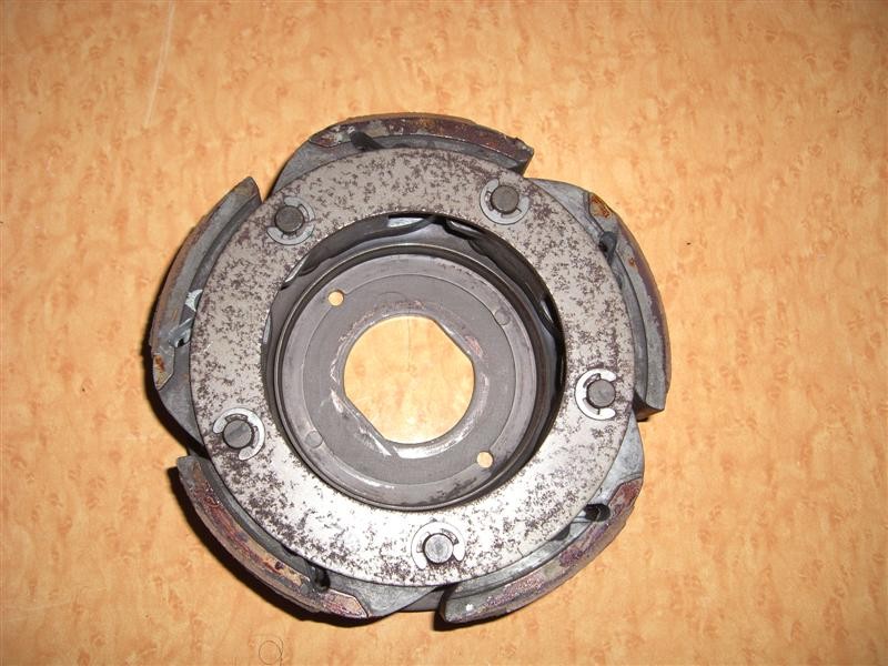

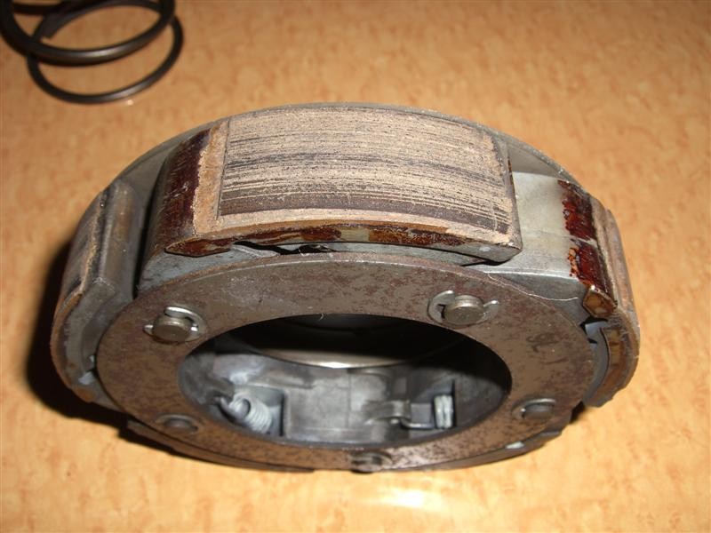

La frizione centrifuga
La frizione centrifuga è costituita da due parti fisicamente non a contatto tra di loro: un tamburo
(o campana) ed un rotore con delle alette (ceppi o ganasce):
La campana è collegata ad un riduttore che trasmette il movimento alla ruota. Al correttore di coppia
è solidale il rotore realizzato, come detto, con alcuni ceppi vincolati ad un’estremità e liberi all’altra. Questo
permette che la forza centrifuga faccia gradualmente sollevare l’estremità libera, in modo da accoppiare fisicamente la
superficie della ganascia alla campana. La superficie dei ceppi è rivestita di materiale ad alto attrito, in
modo da poter trasmettere la maggior quantità di energia possibile:

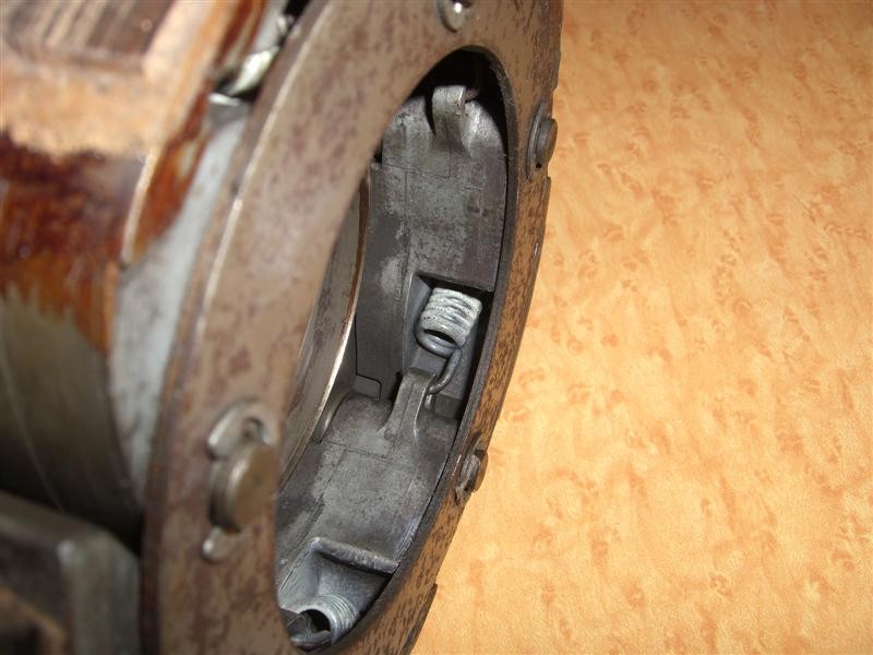

Le ganasce sono, come detto, vincolate a un’estremità e mantenute chiuse sul rotore da delle molle,
visibili in figura:
Queste sono tarate in modo da offrire una certa resistenza al distacco delle ganasce, influendo in
tal modo a determinare il momento (o punto) in cui la frizione inizia a far presa. Inoltre al diminuire della forza
centrifuga assicurano il corretto ritorno delle molle nella sede. L’attrito tra le ganasce e la campana, fa sì che il
motore si accoppi gradualmente al riduttore, producendo così la rotazione della ruota e lo spostamento del mezzo. Al
variare dei giri del motore, varierà in modo proporzionale la spinta dei ceppi contro la campana, che aumenterà o
diminuirà la velocità di rotazione, dando, quindi, velocità al mezzo.

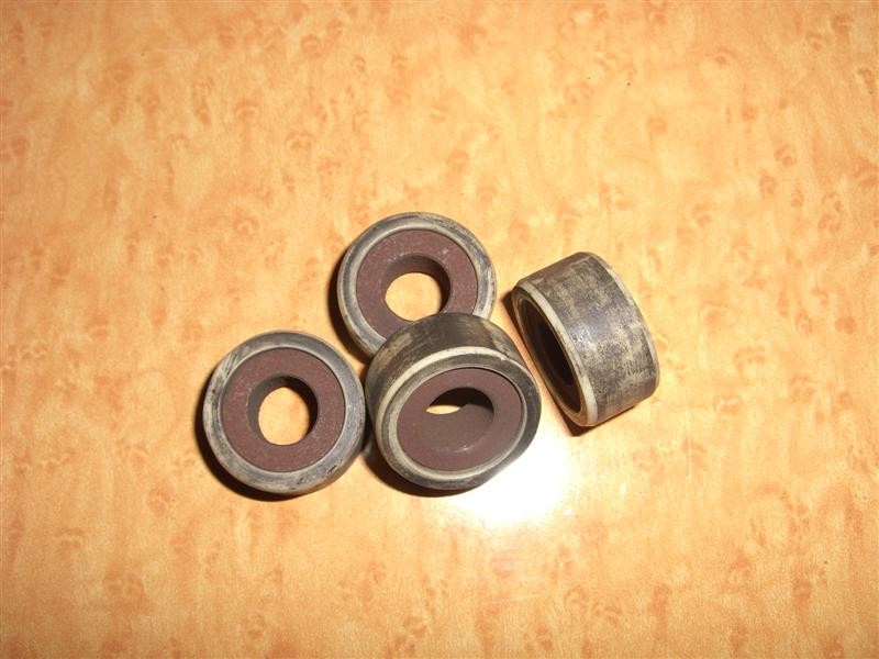

1) La forza con cui le massette agiscono sulla semipuleggia mobile è proporzionale al numero di
giri dell’albero motore ed alla massa complessiva dei rulli stessi. Questo comporta che variando le massette si varia
il momento in cui il variatore inizia a trasmettere il moto. Una massa minore comporta che il sistema inizi a funzionare
ad un numero di giri inferiore, conferendo una maggio accelerazione al mezzo, a discapito della velocità massima. Al
contrario una massa maggiore richiederà più sforzo per essere messa in movimento, quindi un numero di giri più elevato,
generando un minor spunto ma una velocità massima leggermente più alta.
2) Il regime di giri nel quale si concretizza l’innesto della frizione è proporzionale alla
massa delle ganasce ed alla forza di contrasto delle molle. Sostituendo queste ultime si può modificare, quindi, il
punto in cui inizia il trascinamento, anticipandolo o posticipandolo.
