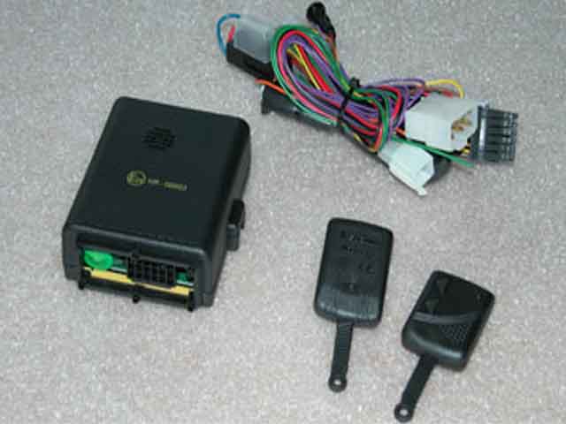

Mi sembra che tutto il problema ruoti intorno al fatto che il concessionario potrebbe aver montato male l'antifurto e che quindi una officina autorizzata non saprebbe da cosa derivi il guasto.
Evitiamo per un attimo le considerazioni sulla correttezza commerciale, il fatto che l'installazione fosse stata eseguita da personale Suzuki su un bene commerciale Suzuki e così via.
Per tentare di venire a capo del problema con un minimo di ragionevolezza allego di seguito la foto dell'antifurto estratta dal sito Suzuki.
Se lo osservate un secondo vi renderete conto di come vada installato: semplicemente collegando due connettori tipo "ISO" all'impianto dello scooter, roba che anche il vostro nipotino, se per un attimo smettesse di giocare con i giochi della "Chicco" e provasse, immagino ci riuscirebbe con ottimi risultati.
Ecco quindi la soluzione del problema: arriva in una officina autorizzata uno scooter con l'antifurto originale guasto?
Se il connettore originale è stato manomesso o tagliato lo riporti dal concessionario che lo ha installato, ma se il box esterno e i connettori non risultano manomessi te lo sostituisco in garanzia.
:idea: Con il ragionamento...

Io ho lo stesso antifurto sul mio k5.....e tuttora sgrat sgrat non ha problemi,e ti posso assicurare che l'istallazione non prevede il semplice attacco dei 2 spinotti......dico questo perchè data la mia pignoleria il concessionario conoscendomi mi ha dato i vari foglietti,schemi elettrici e vari spezzoni di filo che sono contenuti nella scatola dell'antifurto che lui non ha usato.
Dai vari fogli allegati in 1 ho letto le istruzioni per il montaggio e ricordo che cera un collegamento che richiedeva l'inserimento di un ponte e di 1 diodo a seconda di come si presentava il cablaggio sullo scooter........
.....comunque prendi le mie indicazioni (ponte e diodo) col beneficio del dubbio,inquando l'ho letto tempo fa e di veloce.......appena riesco cerco in Box la scatola dell'antifurto scannerizzo le istruzioni e i pezzi "avanzati",comunque ricordo con assoluta certezza che cera un componente che andava montato a seconda del tipo di impianto elettrico.

Allora gli antifurti installabili in effetti sono due:
Il modello 99999-RSON5-BK3, specifico, è quello installato sul mio e non dovrebbe avere bisogno di tagli e adattamenti.
Se l'officina o la concessionaria non avesse disponibile il precedente modello, potrebbe installare quello con codice 99999-RSON5-UNI, identico nel box e nei telecomandi ma con differenti cablaggi, universali per ogni tipo di Burgman e quindi, ritengo, da adattare a secondo del modello.
