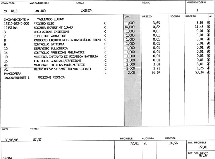

Anch'io sono arrivato a fare il primo tagliando. Come la maggiorparte dei nuovi K7 anche sul mio la frizione cinguettava e mugugnava. E'stato fatto un intervento gratuito di rettifica della campana della frizione per il problema delle nervature dei punti di saldatura.
Risultato:
lo scooter è migliorato moltissimo. I rumori sono scomparsi e l'erogazione in basso è molto più fluida. Soprattutto (...ma questa è soggettivo) la frizione attacca prima e non sono costretto ad imballare il motore per partire....cosa che odio.
Vi allego la fattura.
PS proprio oggi mi sono accorto della vibrazione della chiave, pensavo fosse il portachiavi poi leggendo il forum mi sono insospettito ed l'ho tolto....è proprio il blocchetto. Vorrei chiedere a chi l'ha sostituito se il problema si risolve e se il blocchetto nuovo è di tipo diverso.
Ciao a tutti

Giusto per informarvi....
Le parti da sostituire al primo tagliando sono il filtro 16510-05240-000 gli O-ring del filtro 09280-13004-000 e 09280-54001-0000 e LA CANDELA ngk cr7e.
La quantità di olio da iserire è di litri 1.3 NON 1.7 come ho letto in un altro post.
Poi ovviamente TUTTI i controlli di ruotine.
Manodopera 1 ora e mezza.
Totale prezzo circa euro 90
Non fatevi fregare! :evil:
