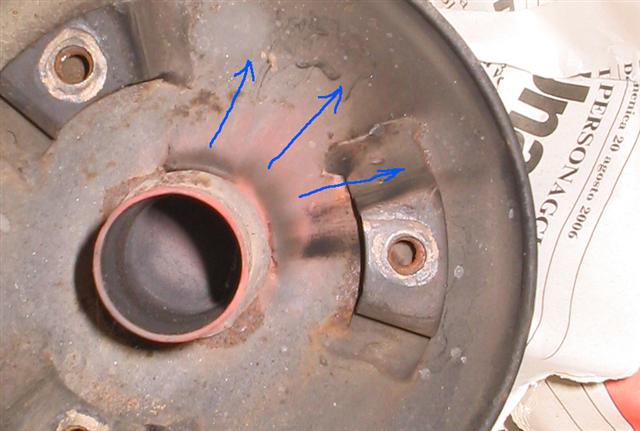

- cambio parte finale cromata della marmitta, in garanzia, con inserimento spessori per distanziarla dal terminale (era fuso)... :shock:

- parte finale cromata di nuovo fusa!!! :shock: ... e se lo sono tenuti una settimana!!! :shock:
L'ho lasciato di nuovo al concessionario dicendo: "Hai il mio N° di telefono. risolvi definitivamente ed in fretta il problema della marmitta e poi ti pagherò il tagliando, dopo averlo provato di nuovo".

Non mi meraviglia affatto che si sia fuso di nuovo. Era prevedibile perchè lo spessore sotto alla marmitta non è altro che un accrocchio di un incompetente che non ha neanche guardato il motivo per cui si è fuso. Vai là e digli che la saldatura è saltata ed esce aria calda che funde la plastica del terminale.
IMG_1279b (Small).jpg (48 KiB) Osservato 359 volte
